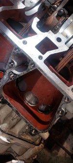

Perusmodin on siivota kaikki portit. Seuraava modi on asentaa joukko korkean suorituskyvyn reeds ja täyteaineiden lohkot, puhdistaa siirtoportin alue, leikata kampasimpukka siirtoportissa, ja asentaa joukko 235 hiilihydraatteja (1 3/8 bores) Katso liitteenä kuvia ja postitse vastata muihin kysymyksiin:D
235v6
